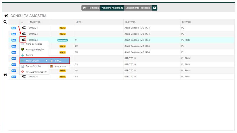

1 - Na ordem de serviços dos analistas abra no icone de catraca e ache a opção de P.M.S. conforme ilustado abaixo.

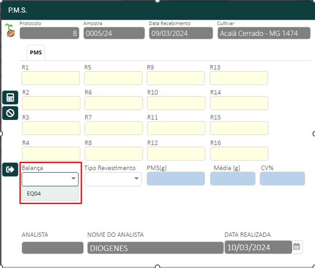

2 - Informe qual a balança e qual o tipo de revestimento que se encontra essa amostra.

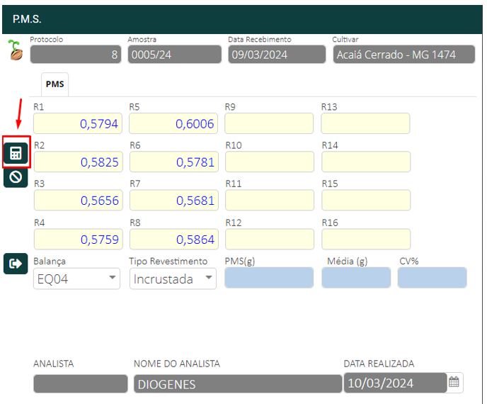

4 - Informe os valores encontrados e clique na opção de calculadora.

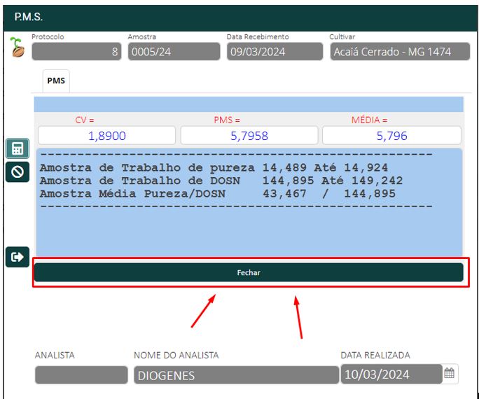

O sistema fará as verificações necessária, caso encontre algum problema ele irá retornar uma mensagem, caso contrario seguirá com as informações calculadas.

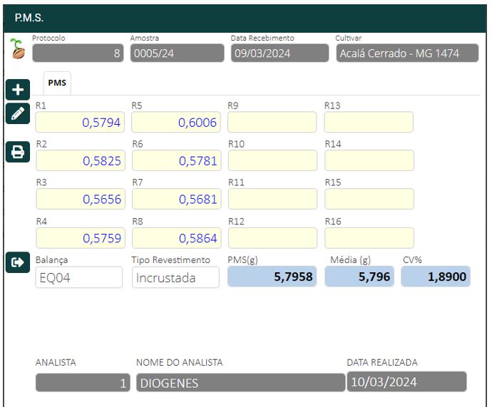

5 - Após clicar no botão de calcular, clique no botão fechar e poderá estar gravando o resultado P.M.S.
6 - Existe um modelo pronto para impressão dos resultados do P.M.S. se desejar pode clicar no botão IMPRIMIR ao lado que aparecerá a impressão em sua tela.
