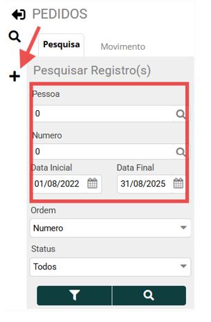

1 - Para adicionar um pedido vá em ADMINISTRAÇÃO > MOVIMENTO > PEDIDO(S).

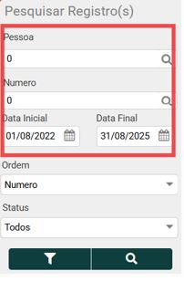

2 - Ao abrir a tela encontramos algumas opções para a pesquisa de pedidos.
3 - Para incluir um pedido clique no ícone "+".

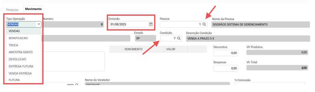

4 - Preencha primeiro o Tipo de Operação (temos algumas operações cadastradas e configuradas para quando utilizar na Nota Fiscal não precisar inserir manualmente o CFOP)
Depois preencha Emissão (data que está sendo realizado o pedido).

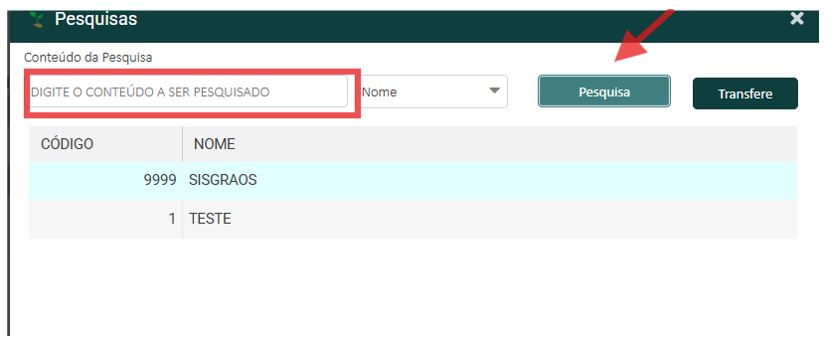

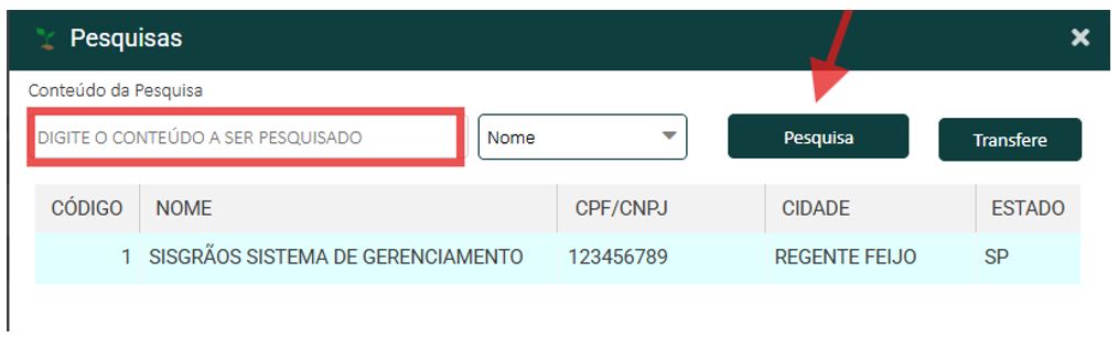

5 - Em Pessoa clique na lupa para pesquisar (no conteúdo de pesquisa coloque o nome do cliente e clique em pesquisa; dê dois cliques em cima do nome do cliente e clique em transfere).

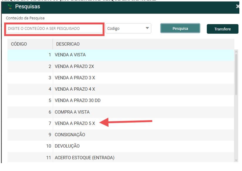

6 - Em Condição de Pagamento clique na lupa para pesquisar as condições cadastradas (clique na opção deseja e clique em transfere).

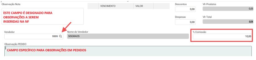

7 - A comissão pode ser cadastrada em funcionários, mas pode também ser ajustado nessa aba.
8 - Em Vendedores clique na lupa para pesquisar seus vendedores (Podendo digitar nome ou clicar em pesquisa direto)
Depois de selecionado clique em Transfere.

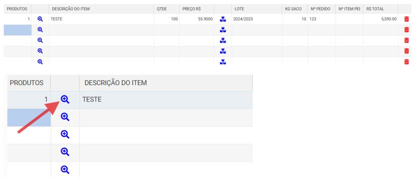

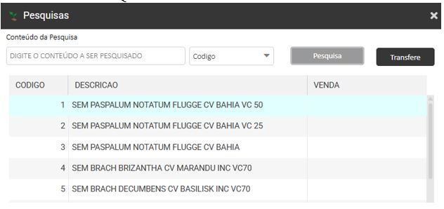

9 - Inserindo produtos. Em produtos clique na Lupa.
10 - Filtre a pesquisa do produto pelo nome ou código (selecione o produto clicando duas vezes ou clique em cima e depois em Transfere).

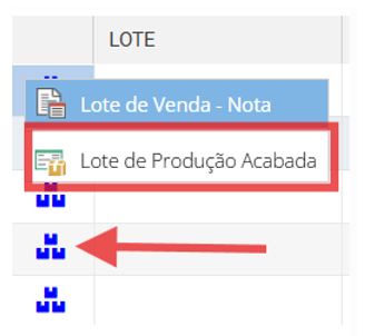

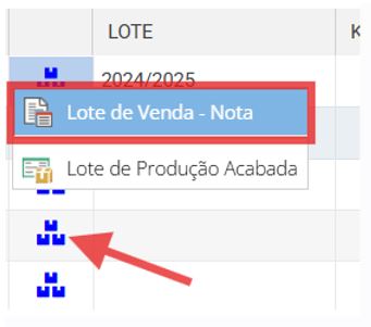

11 - Selecione o lote (clique na engrenagem tendo duas opções de lote)
Nesse caso vamos usar primeiro como exemplo Lote de Venda - Nota.

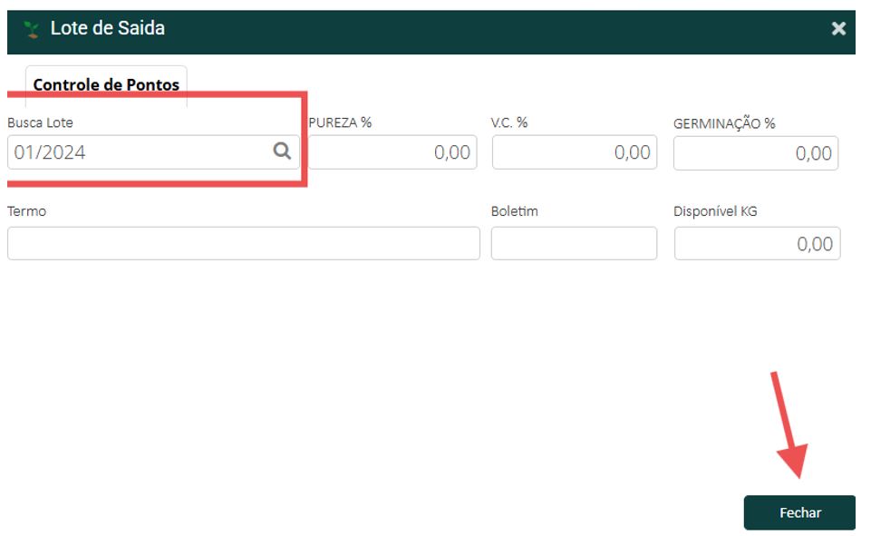

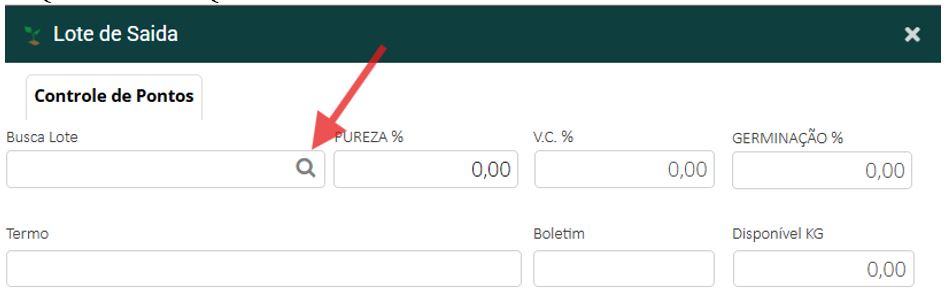

12 - Clique na Lupa para pesquisar.

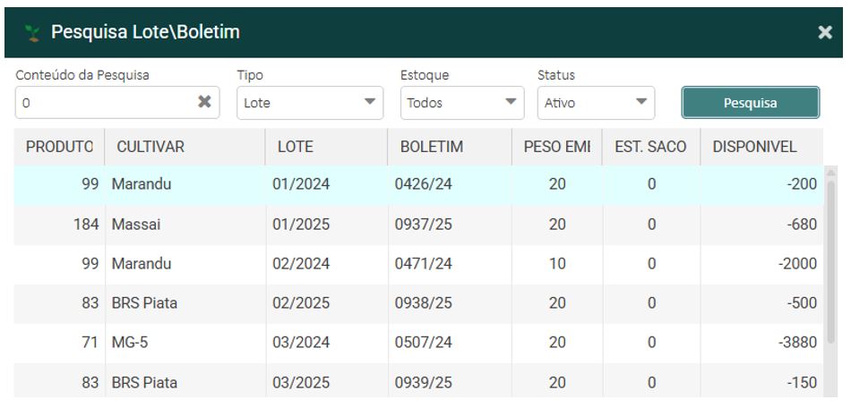

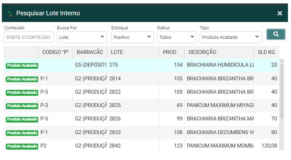

13 - Use os filtros na barra acima para Buscar o Lote, filtrar por produto/boletim. Selecione o desejado e clique duas vezes em cima dele.
14 - Usando como exemplo Lote de Produção Acabada.
15 - Faça a filtragem nas abas acima e selecione a opção desejada.

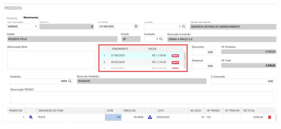

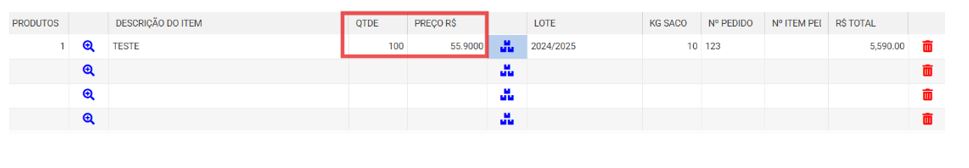

16 - Insira a Quantidade e Preço, clique em TAB (no teclado) até o final para gerar o Valor Total.

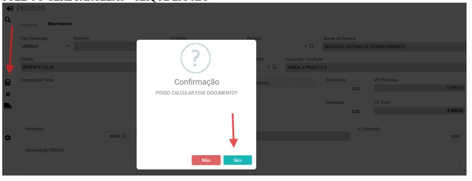

17 - Após fazer os lançamentos, clique na Calculadora - Calcular (o sistema perguntará se quer que Calcule/ou Gere Parcelas - Clique em SIM).
18 - Parcelas geradas, podendo alterar manualmente datas e valores desde que os valores batem com Valor Total.
19 - Clique em Salvar.

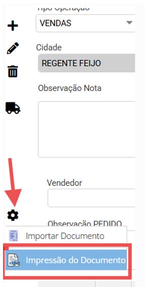

20 - Para impressão do pedido.
