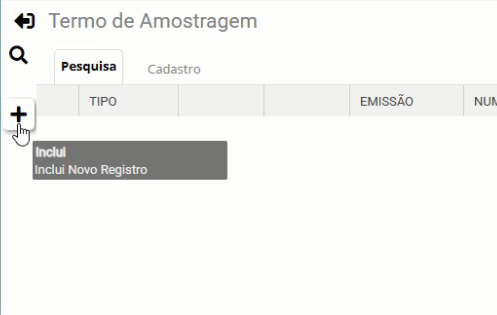

1 - Para começar vá em ATALHOS > TERMO de AMOSTRAGEM.
2 - Para incluir clique no ícone "+".

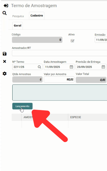

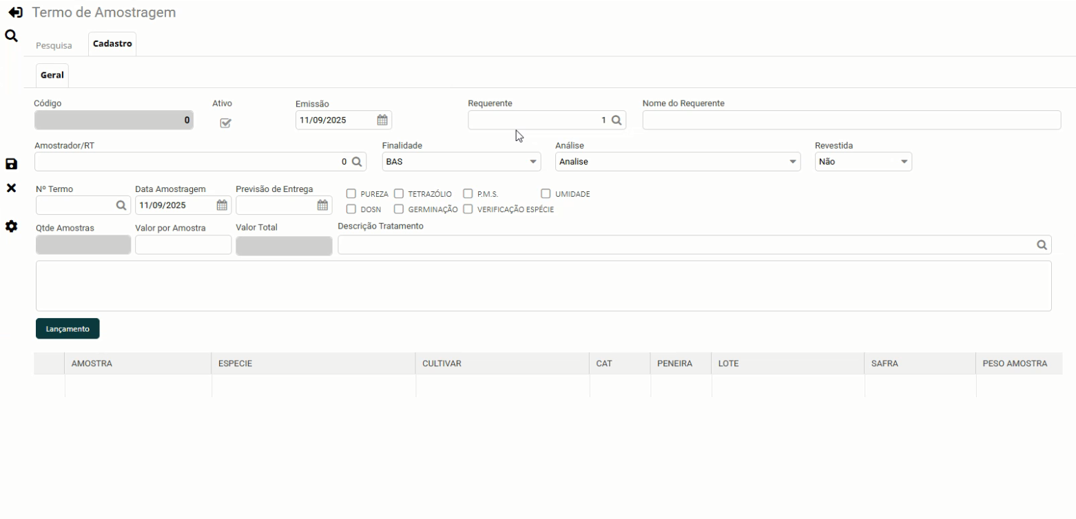

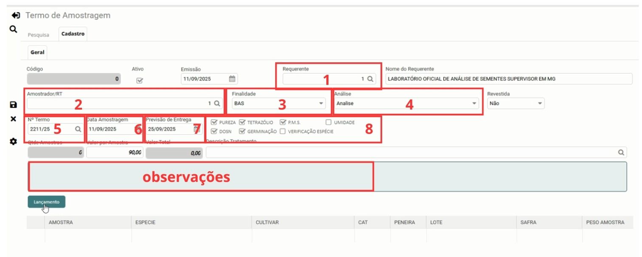

3 - Abrirá a seguinte tela.
Preencha com as informações abaixo:
4 - Após o preenchimento clique em Lançamento.

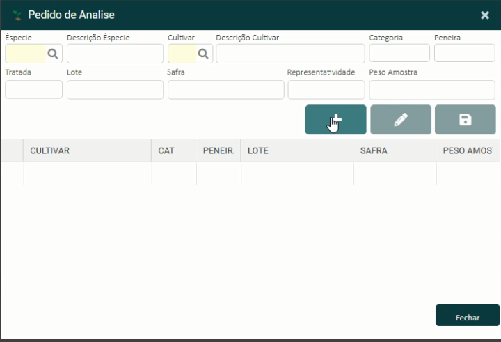

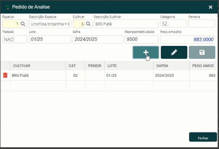

5 - Abrirá um nota tela, clique no ícone "+".
Preencha com as informações conforme o exemplo abaixo:
Caso não tenha informação de safra, deixar em branco.
Caso tenha sempre colocar no padrão de 4 dígitos o ano, exemplo 2024/2025.

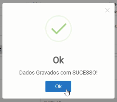

6 - Após preencher as informações, clique no botão de “Salvar”.
Se desejar incluir mais uma análise clique no ícone "+".

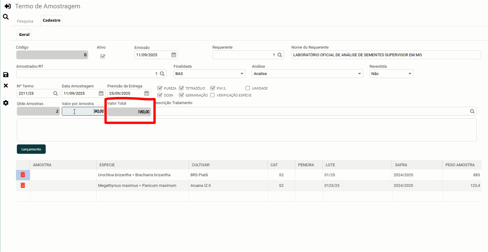

7 - Após clicar em Fechar, voltará para a tela anterior mostrando o valor total desse termo de amostragem.
8 - Após conferir as informações, clique no botão de “Salvar”.

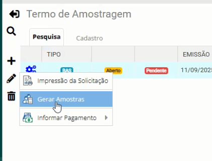

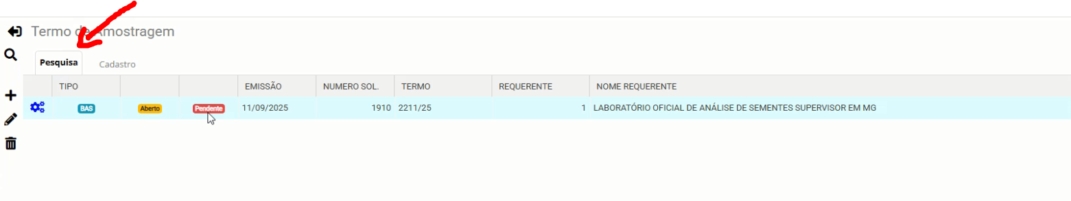

9 - Clicando na aba de Pesquisa o status estará em Aberto (no financeiro) e Pendente (pois ainda não foram geradas as amostras).
10 - Clicando no ícone da engrenagem você pode Gerar Amostras.

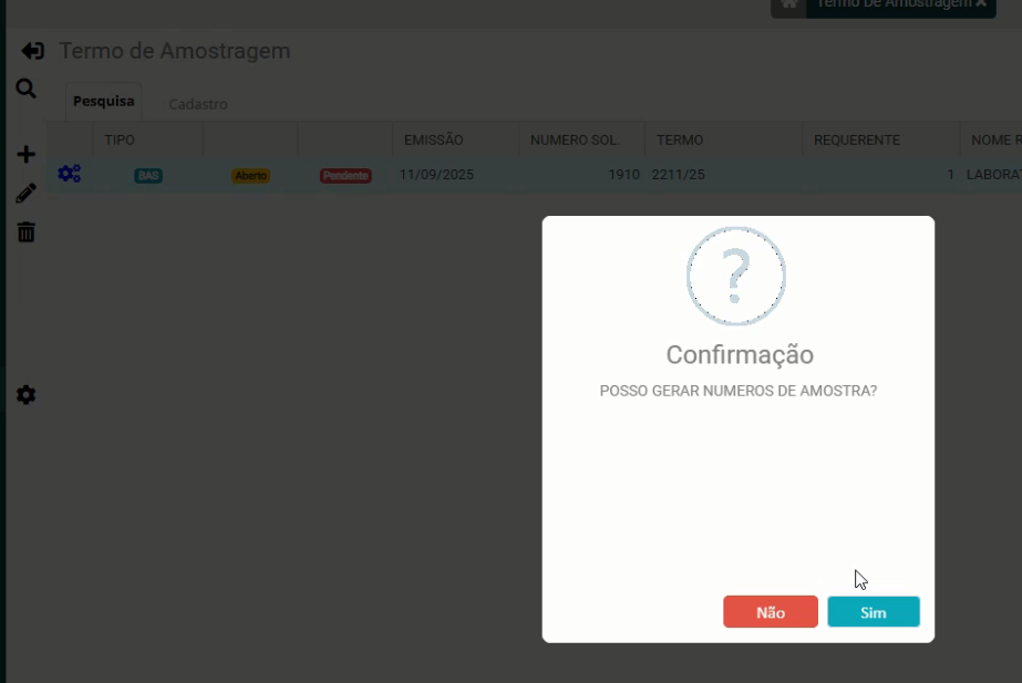

11 - Clique em SIM para confirmar.

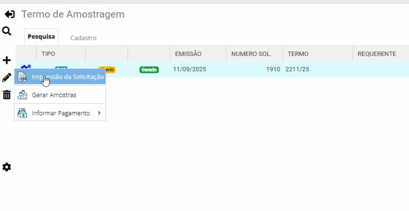

12 - Para fazer a impressão clique no ícone da engrenagem novamente e clique em Impressão da Solicitação.

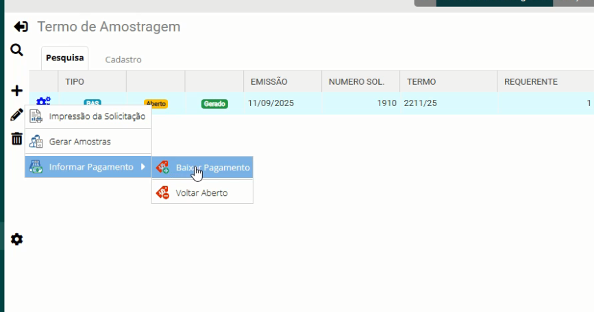

13 - Caso desejar fazer a baixa do financeiro, clique no ícone da engrenagem e clique em Informar Pagamento > Baixa Pagamento.
Finalizado!
